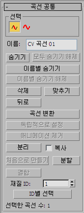

이 롤아웃의 컨트롤은 모든 곡선 유형에 적용됩니다. 곡선 유형에 따라 해당 곡선 유형과 관련된 컨트롤이 포함된 추가 롤아웃이 표시됩니다.
곡선 하위 오브젝트의 선택 버튼을 사용하여 개별 곡선이나 공간에서 연결되어 있는 곡선을 선택할 수 있습니다.
곡선 하위 오브젝트 선택 컨트롤
곡선을 클릭하거나 변환하면 하나의 독립적인 곡선 하위 오브젝트만 선택됩니다.
곡선을 클릭하거나 변환하면 NURBS 오브젝트 내에서 연결되어 있는 곡선 하위 오브젝트가 모두 선택됩니다. 연결되려면 두 개의 곡선에 퓨즈된 점이 있거나 한 곡선이 다른 곡선의 연결된 종속자(혼합, 모깎기 또는 모따기)여야 합니다.
현재 선택한 곡선의 이름을 표시합니다. 다중 곡선을 선택한 경우 비활성화됩니다.
기본적으로 이 이름에는 곡선 유형 이름("CV 곡선" 또는 "점 곡선")과 시퀀스 번호가 차례로 표시됩니다. 이 필드를 사용하여 곡선에 원하는 이름을 지정할 수 있습니다.
현재 선택한 곡선을 숨기려면 클릭합니다.
숨겨진 모든 곡선을 표시하려면 클릭합니다.
클릭하면 곡선이 이름순으로 나열된 하위 오브젝트 선택 대화상자가 표시됩니다. 숨길 곡선을 선택한 다음 Hide를 클릭합니다.
숨겨진 곡선이 없는 경우 사용할 수 없습니다. 클릭하면 곡선이 이름순으로 나열된 하위 오브젝트 선택 대화상자가 표시됩니다. 표시할 곡선을 선택한 다음 숨기기 해제를 클릭합니다.
선택한 곡선 하위 오브젝트를 삭제합니다.
CV 곡선을 점 곡선으로 변환합니다. 이 버튼을 클릭하면 점 수를 설정할 수 있는 점 곡선 만들기 대화상자가 표시됩니다.
점 곡선의 경우 이 버튼을 사용하여 곡선의 점 수를 변경할 수 있습니다.
곡선에서 CV 또는 점의 순서를 반대로 만듭니다. 즉, 첫 번째 정점이 마지막이 되고 마지막이 첫 번째가 됩니다.
첫 번째 점 또는 CV는 스플라인과 같은 NURBS 곡선을 로프트 경로 또는 모양, 경로 제약 조건 경로 또는 모션 궤적으로 사용할 때 중요합니다. 이러한 용도로 곡선의 첫 번째 정점은 중요합니다. 곡선이 폐쇄 곡선인 경우 처음으로 만들기를 사용하여 곡선의 첫 번째 정점을 설정할 수 있습니다.
또한 곡선의 방향은 이 곡선을 기반으로 하는 표면의 초기 법선 방향을 결정합니다.
이 버튼은 다음과 같은 종류의 곡선에 대해서만 사용할 수 있습니다.
이 버튼을 클릭하면 선택한 곡선을 표면의 CV 또는 점 곡선으로 변환하는 표면에 곡선 만들기 대화상자가 표시됩니다. 변환한 후에는 표면 위의 곡선 편집 대화상자를 비롯한 표면의 곡선 컨트롤을 사용하여 표면의 새 곡선을 편집할 수 있습니다.
곡선이 이미 표면의 곡선인 경우 이 버튼을 사용하여 곡선을 점에서 표면의 CV 곡선으로 또는 그 반대로 변경할 수 있습니다.
새 표면의 곡선에서는 원본 곡선의 트리밍이 유지됩니다.
곡선 변환 대화상자를 표시하려면 클릭합니다. 이 대화상자에서는 CV 곡선을 점 곡선으로 또는 점 곡선을 CV 곡선으로 변환하는 일반적인 방법을 제공합니다. 이 대화상자에서는 다른 곡선 매개변수도 조정할 수 있습니다.
곡선이 독립적인 경우 사용할 수 없습니다. 곡선이 종속되어 있는 경우 이 버튼을 클릭하면 곡선을 독립적으로 만듭니다.
선택한 곡선에서 애니메이션 제어기를 제거합니다.
선택한 곡선 하위 오브젝트를 NURBS 모델에서 분리하여 새로운 최상위 수준 NURBS 곡선 오브젝트를 만듭니다. 새 곡선의 이름을 지정할 수 있는 분리 대화상자가 표시됩니다. 새 오브젝트는 더 이상 원래 NURBS 모델의 일부가 아닙니다.
선택한 곡선을 복사하여 새로운 최상위 NURBS 곡선을 만들려면 분리를 클릭하기 전에 복사를 설정합니다.
설정하면 분리를 클릭할 때 선택한 곡선이 NURBS 모델에서 분리되지 않고 해당 곡선의 복사본이 만들어집니다. 기본적으로 해제되어 있습니다.
폐쇄 곡선의 경우 곡선의 첫 번째 정점이 되는 위치를 선택할 수 있습니다.
하나의 곡선을 두 곡선으로 나눕니다. 뷰포트에서 곡선을 나눌 위치를 클릭하여 선택합니다.
두 곡선 하위 오브젝트를 결합합니다. 뷰포트에서 곡선을 결합하면 곡선 결합 대화상자가 표시됩니다. 이 대화상자에서 두 곡선을 결합하는 방법을 선택할 수 있습니다.
곡선에 재질 ID 값을 할당할 수 있습니다. 곡선을 다시 렌더링할 수 있는 경우 재질 ID를 사용하면 여러/하위 오브젝트 재질을 통해 곡선에 재질을 할당할 수 있습니다. 또한 ID별 선택 버튼을 사용하면 재질 ID 번호를 지정하여 하나의 곡선이나 다중 곡선을 선택할 수 있습니다. 범위는 1에서 100 사이일 수 있습니다. 기본값은 1입니다.
재질 ID별 선택 대화상자를 표시합니다.
