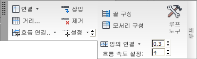

루프 패널 기능은 가장자리 루프 작업에 사용되며, 다각형 내에 루프를 만들고 일정한 거리에서 새 루프를 오브젝트의 모양, 임의 경로 등에 맞게 자동으로 조정하는 도구가 포함됩니다.
가장자리 수준에서는 모든 루프 패널 도구를 사용할 수 있으며, 다른 하위 오브젝트 수준에서는 하위 세트를 제공하거나 해당 도구를 제공하지 않습니다. 다각형 수준에서는 루프 삽입 및 루프 제거만 사용할 수 있습니다. 정점 수준에서는 연결, 거리 연결, 루프 삽입/제거 및 끝/모서리 구성을 제공합니다.
최소화된 리본의 가장자리 수준 루프 패널
확장이 있는 최대화된 리본의 루프 패널
확장이 있는 부동 루프 패널
