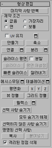

선택 롤아웃을 참조하십시오. 이 항목에서는 이 하위 오브젝트에 대한 다각형/요소 편집 롤아웃과 형상 편집 롤아웃 기능을 다루며 다른 컨트롤에 대한 내용은 편집 가능한 폴리를 참조하십시오.
