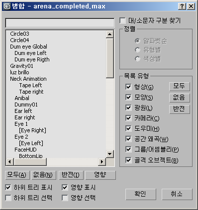

병합 대화상자에 액세스할 수 있는 경우 이 대화상자를 사용하여 장면의 구성요소 리스트를 확인합니다. 이렇게 하면 로드 오류를 일으키는 손상된 오브젝트를 찾는 데 도움이 됩니다. 손상된 오브젝트를 찾은 후에는 파일에서 제외하고 다시 저장합니다.
병합 메뉴를 사용하여 손상된 오브젝트를 찾으려면:
  1. 3ds Max를 시작합니다.
  2. 파일 가져오기 병합을 선택합니다.
    병합 대화상자에는 장면의 모든 구성요소가 표시됩니다.
  3. 모델을 선택하고 열기를 클릭한 다음 장면의 오브젝트 또는 모양이 손상되었는지 확인합니다.
  4. 리스트 유형 그룹의 오른쪽에서 형상, 모양그룹/어셈블리를 제외한 모든 옵션을 끕니다.
  5. 모두를 클릭한 다음 확인을 클릭합니다.
    오브젝트가 뷰포트에 나타나는 경우 해당 장면 구성요소가 손상되지 않았음을 의미합니다.
  6. 이제 다른 리스트 유형을 켠 상태에서 이 단계를 다시 수행합니다.
