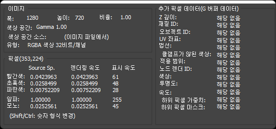

렌더된 프레임 창 또는 이미지 보기 창을 마우스 오른쪽 버튼으로 클릭하면 색상 견본이 업데이트되고 렌더링 및 픽셀에 대한 정보가 마우스 아래에 표시됩니다.
마우스 오른쪽 버튼을 누른 채 드래그하면 마우스가 지나가는 각각의 새 픽셀에 대한 정보로 변경됩니다.
다음과 같은 정보가 표시됩니다.

픽셀 그룹
픽셀 정보에는 비트맵의 픽셀 위치가 픽셀 그룹 제목 다음의 괄호 안에 표시됩니다. 계산은 0에서 시작합니다. 예를 들어 위 그림에서 픽셀은 왼쪽 가장자리에서 757번째, 위쪽 가장자리에서 291번째에 있습니다. 또한 이 그룹에는 소스의 빨간색, 초록색, 파란색, 알파 및 단색에 대한 채널 값이 표시되고 공간을 부동 소수점 값으로 렌더링하며 표시 공간을 8비트 정수로 표시하는 것이 좋습니다. 값 형식을 변경하려면 Shift 키(8비트 정수의 경우) 또는 Ctrl 키(16비트 정수의 경우)를 누른 상태에서 마우스 오른쪽 버튼을 눌러 이 창을 열어 둡니다. 강제로 값을 업데이트하려면 마우스를 이동해야 할 수 있습니다.
주: 높음-동적-범위 이미지를 사용할 경우 부동 소수점 값은 1.0보다 크거나 0.0보다 작을 수 있습니다.
