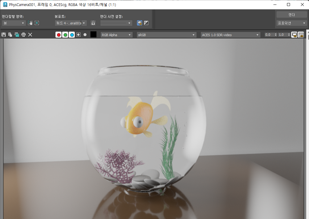

렌더링된 프레임 창
렌더링된 프레임 창에는 렌더링된 출력이 표시됩니다.

렌더링된 프레임 창 제목 표시줄
렌더링된 프레임 창의 제목 표시줄에는 다음 정보가 포함됩니다.
렌더링된 프레임 창
렌더링 컨트롤
이 컨트롤은 사전 설정 및 렌더링할 뷰포트와 같은 렌더링 설정과 렌더 명령에 대한 액세스를 제공합니다. 이 컨트롤의 표시를 토글하려면 렌더링된 프레임 창 도구 모음의 오른쪽 끝에 있는 UI 토글 버튼을 클릭합니다.
