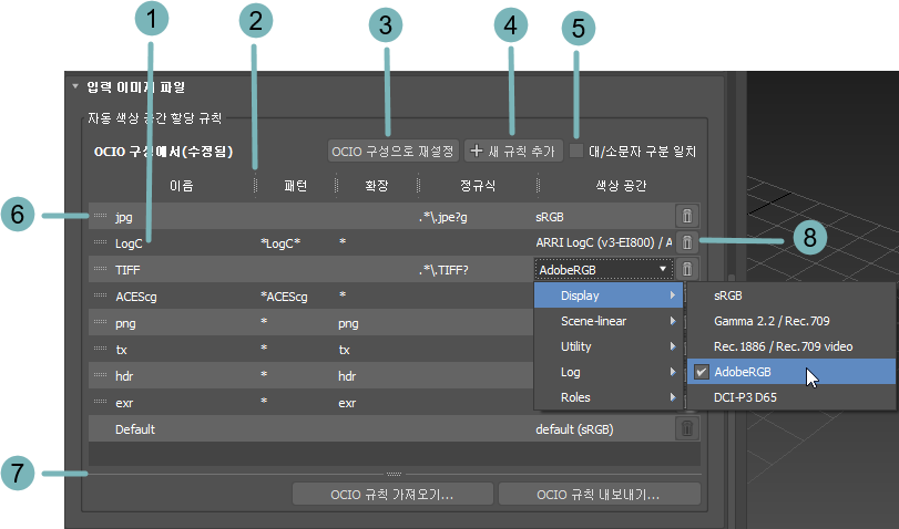

색상 관리 설정입력 이미지 파일 섹션에서 규칙을 편집합니다. 이 규칙은 OCIO 기반 색상 관리 모드를 사용하는 경우에만 사용할 수 있습니다. 다음과 같은 세 가지 유형의 규칙이 있습니다.
  1. 테이블 셀을 두 번 클릭하여 규칙의 이름, 패턴, 확장자, Regex 문자열 또는 규칙이 할당하는 색상 공간을 수정합니다. 규칙은 기본 또는 regex 기반일 수 있지만 둘 다일 수는 없습니다. 패턴 또는 확장자를 설정하면 Regex 열이 자동으로 지워지고 그 반대의 경우도 마찬가지입니다.
  2. 테이블 헤더에서 세로 구분 기호를 끌어 열 크기를 조정합니다.
  3. 규칙이 활성 OCIO 구성 파일에 저장된 규칙에서 수정된 경우 OCIO 구성으로 재설정을 클릭하여 모든 수정 사항을 취소할 수 있습니다.
  4. 새 규칙 추가를 클릭하여 새 규칙에 대한 다른 행을 테이블 맨 위에 추가합니다.
  5. 대/소문자 구분을 설정하여 파일 이름을 일치시킬 때 패턴Regex 문자열이 대/소문자를 구분하는 것으로 처리되는지 여부를 제어합니다. 확장자 문자열은 glob 토큰이 포함되어 있지 않으면 대소문자를 구분하지 않습니다. 예를 들어, [e][x][r]은 "exr"과 일치하지만 "EXR"은 일치하지 않습니다.
  6. 행의 왼쪽에 있는 그리퍼 중 하나를 끌어 규칙의 순서를 변경합니다. 규칙은 위에서 아래로 테스트됩니다. 파일과 일치하는 첫 번째 규칙이 적용됩니다.
  7. 맨 아래에 있는 수평 막대를 끌어 테이블 크기를 조정합니다.
  8. 휴지통 아이콘을 클릭하여 해당 규칙을 삭제합니다.
