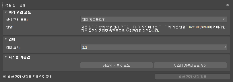

- 감마 워크플로우
- 기존 감마 기반 색상 관리 모드입니다. 색상은 3ds Max 2024 이전 버전에서와 같은 방식으로 처리됩니다. 감마 인코딩은 색상 입력에 대해 제거된 다음 조명 계산이 수행된 후 표시 및 출력을 위해 다시 적용됩니다. 이 모드에서는 모니터의 기본 항목이 Rec.709/sRGB이며, 렌더링에도 기본 항목이 사용된다고 가정합니다. 아래의 "감마 워크플로우 옵션"을 참조하십시오.

감마 워크플로우 옵션
감마 워크플로우 모드에는 하나의 옵션만 있습니다.
주: LUT는 더 이상 지원되지 않습니다(사용자 정의 OCIO 구성 제외).
- 감마
- 표시 코드 값과 표시 발광 간에 보정하기 위한 감마 값을 입력합니다. 2.2의 기본 감마는 sRGB 감마 곡선에 근접합니다.

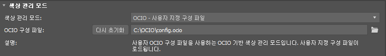

- OCIO 구성 파일
- 사용 가능한 색상 공간, 변환 및 기타 옵션을 정의하는 OCIO 구성 파일(.ocio) 또는 아카이브 파일(.ocioz)의 절대 경로 및 이름을 지정합니다. 이 파일은 장면을 편집하고 렌더링하는 데 사용되는 모든 컴퓨터에서 사용할 수 있어야 합니다.
OCIO - 환경 변수를 사용하는 경우 이 텍스트 상자에는 OCIO 환경 변수의 확인된 경로가 표시되며 편집할 수 없습니다.

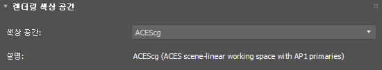

렌더링 색상 공간
- 색상 공간
음영 처리 계산이 수행되는 색상 공간입니다. 색상 입력은 렌더링을 위해 이 공간으로 변환되고 렌더링된 이미지는 보기를 위해 이 공간에서 변환됩니다.
다음 렌더링 공간은
3ds Max의 기본 구성 파일에서 사용할 수 있습니다. 모든 렌더링 공간은 장면 선형(즉, 장면의 라이트 에너지의 양에 직접적으로 비례함)이며 최신 렌더러와 호환되어야 합니다. 사용자 구성을 사용하는 경우 다른 공간을 사용할 수 있습니다.

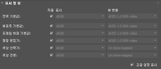

표시 및 뷰
렌더링 공간 값의 색상 값이 다양한 창 및 UI 요소에 나타나는 방식을 제어합니다. 전역 기본값을 사용하여 모든 요소를 한 번에 제어하거나 고급 설정 표시를 설정하여 다양한 요소에 대한 옵션을 개별적으로 설정할 수 있습니다.
다음 창 및 UI 요소를 독립적으로 제어할 수 있습니다.
- 전역 기본값: 자동으로 설정된 모든 개별 요소(고급 설정 표시가 설정된 경우 사용 가능)를 제어합니다. 색상 선택기 및 색상 견본은 뷰 변환에 대해 다른 기본값을 가집니다.

각 요소에 대해 다음 컨트롤을 설정할 수 있습니다.
- 자동
- 전역 기본값 설정을 사용하거나 전역 기본값 자체의 경우 OCIO 구성 파일의 기본 선택 사항을 사용합니다. 자동을 끄면 표시 및 뷰 옵션을 수동으로 설정할 수 있습니다.
- 표시
- 표시의 보정 상태에 가장 잘 맞는 옵션을 선택합니다. 3ds Max의 기본 구성 파일에서 사용할 수 있는 선택 사항은 아래에 나열되어 있습니다. 사용자 정의 구성을 사용하는 경우 선택 사항이 다를 수 있습니다.

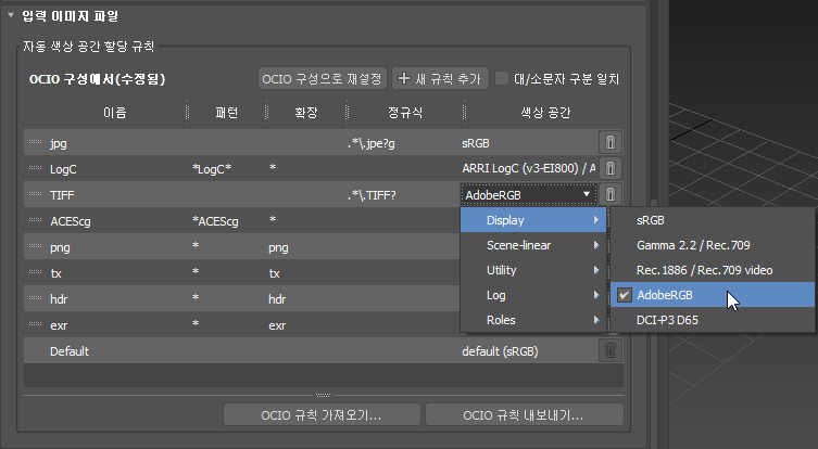

입력 이미지 파일
- 자동 색상 공간 할당 규칙
- 표에서는 파일 이름과 경로를 기준으로 입력 이미지에 색상 공간을 자동으로 지정하는 규칙을 보여 줍니다. 이미지 기반 텍스처는 음영 처리 계산을 위해 할당된 입력 공간에서 렌더링 공간으로 변환됩니다. 장면에서 텍스처로 사용할 이미지를 지정할 때 자동으로 할당된 색상 공간이 잘못된 경우 항상 변경할 수 있습니다.
- 초기 규칙은 구성 파일에 정의되어 있지만, 여기에서 편집하여 일반적으로 사용하는 색상 공간 및 파일 명명 규칙과 일치시킬 수 있습니다. 자세한 내용은 색상 공간 할당 규칙을 편집하려면을 참조하십시오.
- 테이블 셀을 두 번 클릭하여 규칙의 이름, 파일 이름 패턴, 확장자, 정규식 패턴 또는 할당된 색상 공간을 변경합니다. 규칙은 glob 구문을 사용하거나 정규식(regex)을 사용하여 파일의 전체 경로 및 확장자를 기반으로 할 수 있지만 둘 다 사용할 수는 없습니다. 패턴 또는 확장자를 수정하는 경우 Regex 열이 자동으로 지워지고 그 반대의 경우도 마찬가지입니다.
- 새 규칙 추가를 클릭하여 리스트의 맨 위에 새 규칙에 대한 행을 추가합니다.
- 행의 왼쪽에 있는 그리퍼 중 하나를 끌어 규칙의 순서를 변경합니다. 규칙은 위에서 아래로 테스트됩니다. 파일과 일치하는 첫 번째 규칙이 적용됩니다. 기본 규칙은 이동할 수 없으며, 일치하는 다른 규칙이 없는 경우 항상 마지막에 적용됩니다. 3ds Max의 기본 구성에서는 "기본" 역할(해당 구성의 sRGB)을 가진 색상 공간에 이미지를 할당합니다.
- 규칙을 삭제하려면 규칙 오른쪽에 있는 휴지통 아이콘을 클릭합니다. 기본 규칙은 삭제할 수 없습니다.
- 규칙이 수정된 경우 OCIO 구성으로 재설정 버튼이 나타납니다. 선택한 구성 파일에 설정된 규칙을 복원하려면 이 버튼을 클릭합니다.
규칙이 변경될 때마다 색상 공간이 자동으로 설정된 기존 텍스처가 적절하게 다시 할당됩니다. 수동으로 설정된 색상 공간이 있는 텍스처는 변경되지 않습니다.
