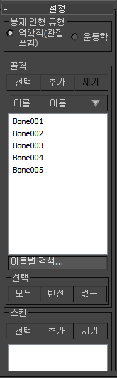

설정 롤아웃
봉제 인형 유형
봉제 인형이 시뮬레이션에 참여하는 방법을 결정합니다.
  • 역학봉제 인형의 모션이 시뮬레이션에서 다른 오브젝트의 모션에 영향을 주고 해당 모션의 영향을 받습니다.
  • 운동학봉제 인형의 모션이 시뮬레이션에서 다른 오브젝트의 모션에 영향을 주지만 해당 모션의 영향을 받지는 않습니다.
주: 최상의 결과를 얻으려면 봉제 인형 Biped를 역학으로 설정할 때 Biped에 기존 애니메이션이 포함되어 있지 않아야 합니다. 특히 걷기 도구를 사용하여 역학 봉제 인형으로 애니메이션된 Biped를 사용하면 예기치 않은 결과가 발생할 수 있습니다. 마찬가지로 시뮬레이션 중간에 프레임까지 옵션을 사용하여 봉제 인형 오브젝트의 개별 강체를 운동학에서 역학으로 전환하지 마십시오. 일반적으로 애니메이션 유형을 봉제 인형과 함께 사용하지 마십시오. MassFX에서 봉제 인형의 모션을 완전히 제어(역학)하거나 표준 애니메이션 방법을 사용(운동학)하도록 하십시오.
또한 Biped를 역학 봉제 인형으로 사용하는 경우 Biped 제약 조건이 봉제 인형에 의해 지정된 MassFX 제약 조건보다 우선합니다. 예를 들어 MassFX 시뮬레이션에서는 과도한 힘이 적용된 제약 조건을 분할하는 경향이 있지만 Biped에서는 골격의 분리를 허용하지 않으므로 분할이 수행되지 않습니다.
골격 그룹
선택
캐릭터의 골격을 봉제 인형에 연결합니다. 이 버튼을 클릭한 후 캐릭터에서 아직 봉제 인형과 연결되지 않은 골격을 클릭합니다. 추가한 각각의 골격에 MassFX 강체 수정자가 적용됩니다.
추가
캐릭터의 골격을 봉제 인형에 연결합니다. 이 버튼을 클릭하면 골격 선택 대화상자가 열리고 봉제 인형과 아직 연결되지 않은 캐릭터의 모든 골격이 나열됩니다. 추가한 각각의 골격에 MassFX 강체 수정자가 적용됩니다.
제거
봉제 인형의 골격 리스트에서 강조 표시된 골격의 연결을 끊습니다. 연결이 끊긴 각각의 골격에서 MassFX 강체 수정자를 제거하지만 골격 자체를 삭제하거나 수정하지는 않습니다.
그룹이 강조 표시된 경우 대신 골격의 그룹을 해제하고 각각의 강체를 만듭니다.
이름
봉제 인형에 모든 골격을 나열합니다. 골격을 제거, 그룹화하거나 강체 설정을 배치 변경하려면 이 리스트에서 골격을 강조 표시합니다. 여러 골격을 강조 표시하려면 표준 Shift 키를 누른 상태로 클릭 및 Ctrl 키를 누른 상태로 클릭 방법을 사용합니다.
골격은 알파벳 오름차순으로 자동 정렬되며, 이름 버튼의 오른쪽 끝에 있는 위쪽을 가리키는 화살표로 표시됩니다. 정렬 순서를 반대로 하려면 이름 버튼을 클릭합니다.
주: 리스트가 봉제 인형을 만들 때 캐릭터와 이미 연결된 모든 골격으로 자동으로 채워집니다.
이름별 검색 필드
검색 문자를 입력하여 알파벳 오름차순으로 첫 번째 일치하는 항목을 강조 표시합니다.
팁: 와일드카드(*) 키를 사용하여 여러 가지 선행 문자를 나타낼 수 있습니다. 예를 들어 * R In을 입력하여 Robot R Index Finger를 찾을 수 있습니다.
선택 그룹
전체
모든 리스트 항목을 강조 표시하려면 클릭합니다.
반전
강조 표시되지 않은 모든 리스트 항목을 강조 표시하고 강조 표시된 리스트 항목에서 강조 표시를 제거하려면 클릭합니다.
없음
모든 리스트 항목에서 강조 표시를 제거하려면 클릭합니다.
스킨 그룹
이러한 컨트롤을 사용하여 봉제 인형과 동일한 골격을 사용하는 스킨 및 메시를 추가하고 제거합니다.
선택
뷰포트에서 스킨 메시를 추가하려면 선택을 클릭한 다음 스킨 수정자가 적용된 메시를 선택합니다. 수정자는 봉제 인형과 동일한 골격 중 하나 이상을 사용해야 합니다.
제거
봉제 인형에서 강조 표시된 스킨 메시를 제거합니다.
추가
스킨 메시를 추가하여 스킨 수정자가 적용된 장면에서 메시를 추가하려면 사용합니다. 수정자는 봉제 인형과 동일한 골격 중 하나 이상을 사용해야 합니다.
[스킨 리스트]
봉제 인형 캐릭터와 연결된 스킨 메시를 나열합니다.
주: 리스트가 봉제 인형을 만들 때 캐릭터와 이미 연결된 모든 스킨 메시로 자동으로 채워집니다.
