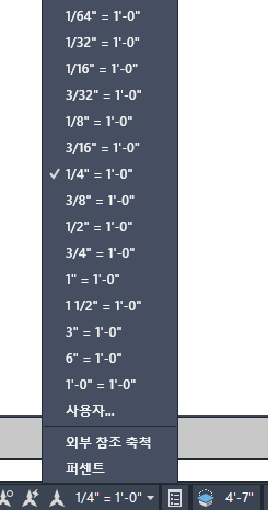

주석 축척 플라이아웃 메뉴에서 하나를 선택하여 현재 주석 축척을 지정합니다.
