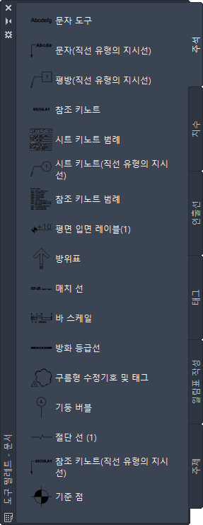

주석 도구를 사용하여 특정 주석 축척에 따라 변하는 주석 객체를 작성합니다. 주석 도구는 다음 주석 유형을 도면에 추가할 수 있으며 사용자화가 가능한 AutoCAD Architecture 2024 툴셋 도구입니다.
주석 도구가 문서 도구 팔레트의 주석 탭에 나타납니다.

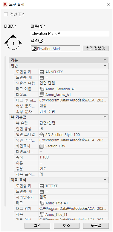

특정 유형의 주석, 주석의 모양 및 다른 특징은 특정 도구의 상황에 맞는 메뉴에서 액세스할 수 있는 도구 특성 워크시트의 편집 가능한 값에 의해 결정됩니다.
