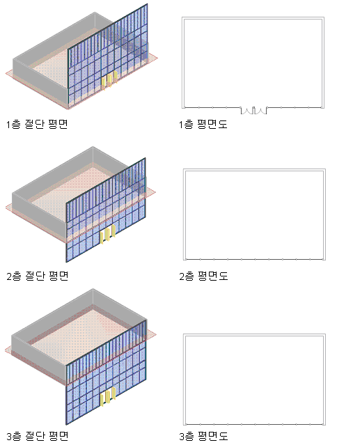

건물의 각 레벨에 대해 절단 평면을 개별적으로 설정합니다. 레벨을 표현하는 도면 파일(구성 또는 뷰)을 작성한 후 도면 내의 화면표시 구성에 절단 평면을 지정합니다.
다음 이미지는 세 개의 레벨에 걸쳐 있는 커튼월을 보여줍니다. 왼쪽의 이미지는 연관된 레벨 도면에 대한 절단 평면을 나타냅니다. 오른쪽 평면도는 커튼월이 각 레벨에서 평면도에 표시되는 방법을 보여줍니다. 다양한 평면도에 있는 서로 다른 모양의 문 및 멀리언을 확인하십시오.
세 개의 절단 평면 레벨 지정
