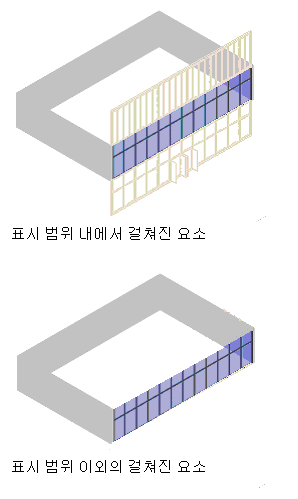

레벨이 커튼월 또는 승강기 통로와 같은 스패닝 요소에 의해 교차되는 경우 실제로 해당 레벨 위에 있는 스패닝 요소의 일부만 표시하려고 합니다. 이런 객체 및 사용자 정의된 화면표시 범위 내의 객체 범위만 표시하는 잘린 모형 뷰를 작성할 수 있습니다.

화면표시 범위 안과 밖에 있는 스패닝 요소의 3D 뷰
