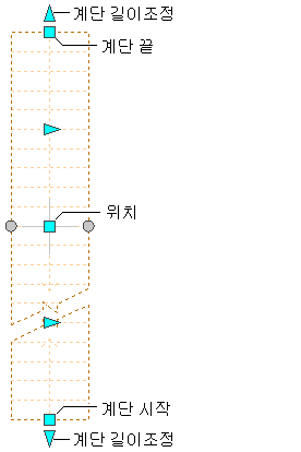

직선 계단 시작 및 끝, 위치 및 계단 길이조정 그립
을 클릭합니다.

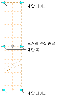

직선 계단 테이퍼, 계단 폭 및 모서리 편집 종료 그립
직선 계단의 위치 변경

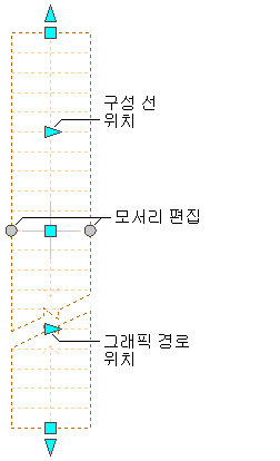

직선 계단 시작 및 끝, 계단 길이조정 및 위치 그립
직선 계단 구성선 위치, 그래픽 경로 위치 및 모서리 편집 그립
