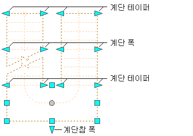

U자형 계단 치수 편집
  1. U자형 계단을 선택합니다.
  2. 모서리 편집 그립을 선택하여 모서리 편집 모드(계단 폭, 계단 테이퍼 및 계단참 폭)에 액세스합니다.
    주: 또는 계단 탭수정 패널모서리 사용자화 드롭다운편집을 클릭합니다.
    U자형 계단 테이퍼, 계단 폭 및 계단참 폭 그립
    U자형 계단 계단참 정점 및 모서리, 모서리 편집 종료 그립
  3. 원하는 치수 값이 표시될 때까지 그립을 이동한 후 한 번 클릭하거나 값을 입력합니다.
  4. 계단 모서리 편집이 끝나면, 모서리 편집 종료 그립을 클릭하여 기본 계단 편집 모드로 돌아갑니다.
  5. 마우스 오른쪽 버튼을 클릭한 후 모두 선택 취소를 클릭하여 그립을 해제합니다.

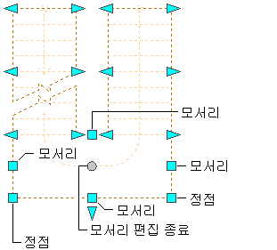

U자형 계단에 대해 계단참 쉐이프 변경
  1. U자형 계단을 선택합니다.
  2. 모서리 편집 그립을 선택하여 모서리 편집 모드(계단참 폭, 계단참 모서리 및 계단참 정점)에 액세스합니다.
  3. 적절한 그립을 이동하여 계단의 계단참 쉐이프를 변경합니다.
  4. 계단참 모서리 편집이 끝나면, 모서리 편집 종료 그립을 클릭하여 기본 계단 편집 모드로 돌아갑니다.

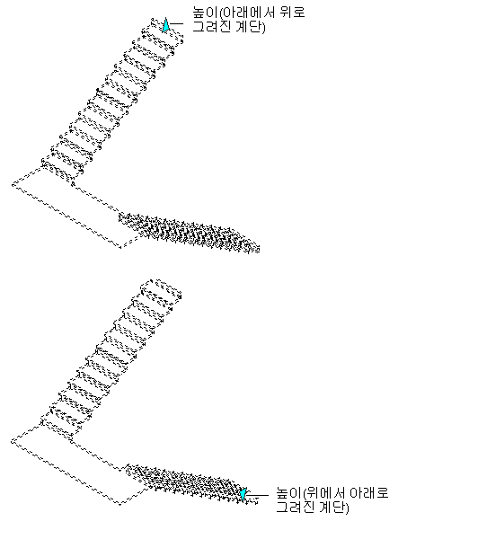

U자형 계단의 높이 변경
  1. U자형 계단을 선택합니다.
  2. 높이 그립을 이동하여 계단 높이를 변경합니다.
    주: 이 그립은 계단의 3D 뷰에서만 표시됩니다.
    U자형 계단 높이 그립
  3. 마우스 오른쪽 버튼을 클릭한 후 모두 선택 취소를 클릭하여 그립을 해제합니다.
