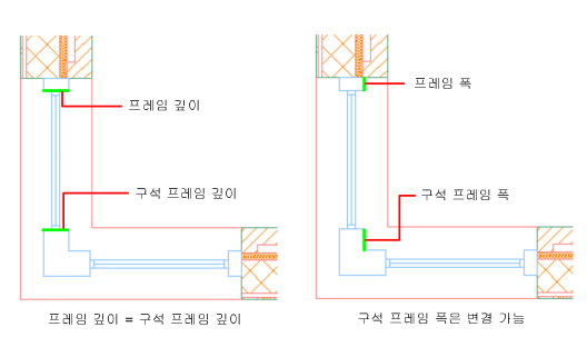

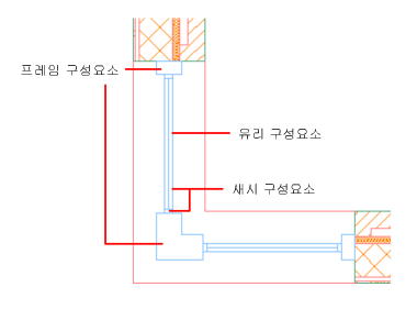

구석 창에서 구석 창 프레임은 다음으로 분류됩니다.
프레임 구성요소는 프레임과 구석 프레임으로 나뉩니다.
구석 창에서 프레임 깊이와 구석 프레임 깊이는 같습니다. 프레임 폭과 구석 프레임 폭은 다를 수 있습니다. 구성 프레임의 짧은 쪽이 구석 프레임 폭을 결정하는 데 사용됩니다.
