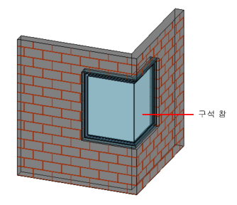

구석 창은 두 벽의 검증된 구석 접합부에 삽입된 후 한 벽에서 다른 벽으로 확장됩니다. 검증된 구석 접합부의 특징은 다음과 같습니다.

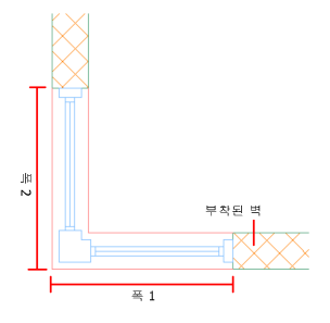

구석 창에는 두 가지 개구부 폭이 있습니다.
-  폭 1: 폭 1은 구석 창 삽입 시 지정하는 첫 번째 벽의 개구부 폭입니다. 또한 폭 1은 지정하는 첫 번째 벽에 앵커됩니다.
-  폭 2: 폭 2는 구석 창 삽입 시 지정하는 두 번째 벽의 개구부 폭입니다.
주: 구석 창의 폭 1 및 2는 특성 팔레트에서 변경할 수 있는 개구부 폭 측정값에 의해 결정됩니다.

- 창이 검증된 벽 접합부로 자동으로 마무리됩니다.
- 창유리가 각 벽에 대해 수직으로 펼쳐집니다. 구석 창의 내각은 벽 구석에 맞게 자동으로 조정됩니다.
- L자형 벽 구석 접합부의 각도를 변경하면 구석 창의 각도가 자동으로 조정됩니다. 구석 창의 개구부 폭 값은 변경되지 않습니다. 구석 창의 각도만 벽 구석의 각도에 맞게 변경됩니다.
- L자형 벽 구석 접합부의 두 벽을 제거하면 구석 창이 자동으로 삭제됩니다.
