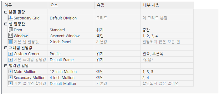

커튼월 스타일에 대한 요소 정의를 작성한 후, 부속건물, 셀 채우기, 프레임 및 멀리언과 같은 각 커튼월 요소 유형에 해당 정의를 지정할 수 있습니다.
기본적으로, 특정 유형의 모든 요소에 하나의 정의가 지정됩니다. 그러나 각 요소마다 정의를 지정할 수도 있습니다. 예를 들어, 그리드의 모든 셀에는 기본 채우기가 지정됩니다. 그러나 새 셀 할당값을 작성하고 다른 채우기를 선택한 후 해당 채우기를 사용하도록 셀을 지정할 수도 있습니다.
할당값 리스트
