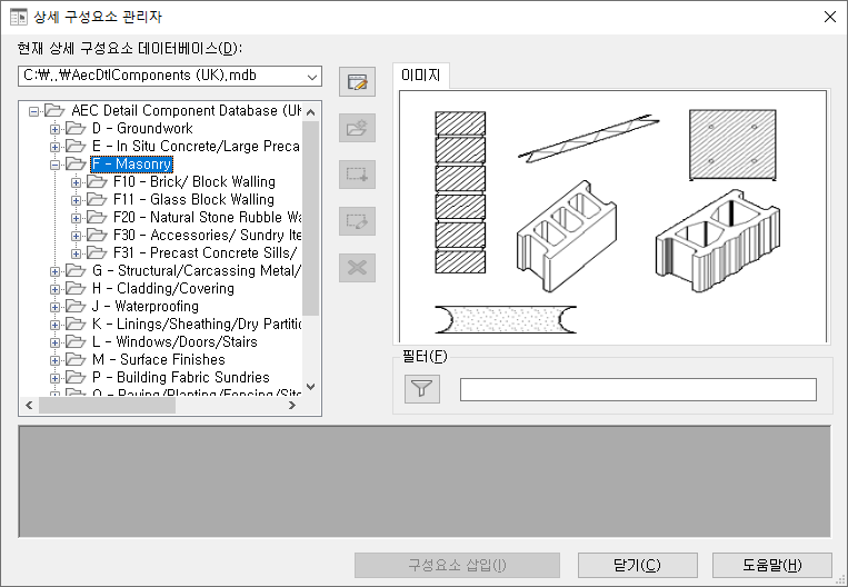

상세 구성요소 관리자 대화상자를 사용하여 여러 개의 상세 구성요소 데이터베이스를 탐색할 수 있습니다. 계층 구조 트리 뷰 및 필터 기능을 사용하면 데이터베이스 내의 개별 구성요소를 쉽게 찾을 수 있습니다. 일단 필요한 구성요소를 찾았으면 찾은 구성요소를 도면에 삽입하거나, 반복 사용을 위해 도구 팔레트 위에 끌어 놓을 수 있습니다. 대화상자 중간에 수직으로 정렬된 다섯 개의 버튼은 선택한 데이터베이스에 대한 편집 권한이 있어야만 사용할 수 있습니다.

상세 구성요소 관리자 대화상자
