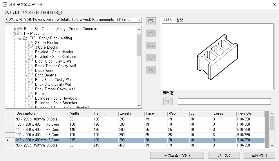

콘크리트 석조 테이블이 표시된 상세 구성요소 관리자 대화상자

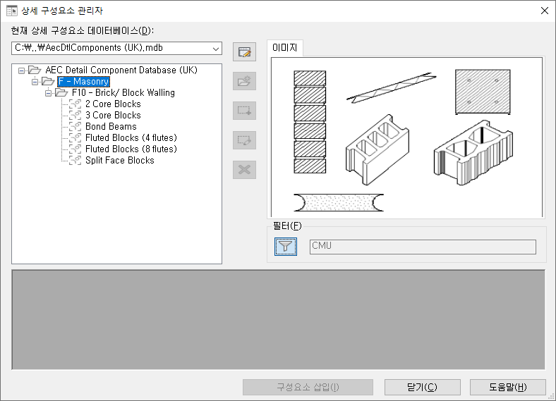

상세 구성요소 관리자 필터 사용
