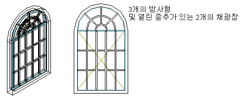

문살을 나타낼 모형 또는 입면과 같은 화면표시 표현에 대한 창 스타일의 화면표시 특성을 편집하여 문살을 추가합니다. 문살을 각각 화면표시 표현에 추가할 수 있습니다. 또한 문살을 단일 화면표시 표현에 추가하고 자동으로 창 스타일의 모든 화면표시 표현에 문살을 적용할 수 있습니다. 화면표시 특성에서 문살 블록을 창 스타일에 추가합니다. 각 문살 블록은 창 스타일의 화면표시 구성요소가 됩니다.
Sunburst 패턴은 맨 위 창 새시에만 추가할 수 있습니다. Sunburst

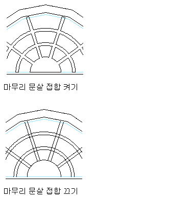

| 문살 교차부분을 구석으로 변환 | 문살에서 접합부 마무리를 선택합니다. |

햇살 모양 문살 접합부 마무리 지정

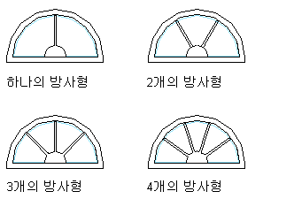

Sunburst 문살의 바퀴살 수 지정

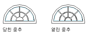

Sunburst 문살의 열린 허브 및 닫힌 허브 지정

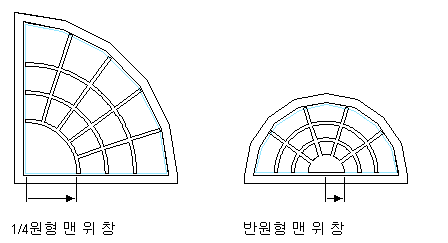

햇빛 모양 문살 허브 반지름 지정
