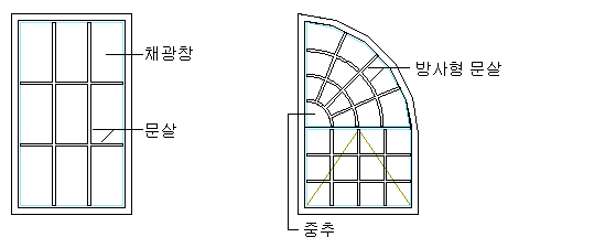

창 문살은 창 새시에 여러 개의 유리창을 유지하는 보조 프레임 부재입니다. AutoCAD Architecture 2024 툴셋는 다양한 배치 패턴으로 문살을 쉽게 작성하는 방법을 제공합니다.
창 문살은 다양한 스타일으로 사용자화할 수 있는 여러 패턴에서 사용 가능합니다.
Starburst 및 Sunburst 패턴은 1/2 원형 또는 1/4 원형 방사형 상단과 결합된 직사각형이며, 직사각형 문살과 함께 1/2 원형 및 1/4 원형에 사용될 수 있습니다. 고딕도 이와 유사하지만, 고딕 문살 패턴을 가집니다. 다른 패턴은 주로 직사각형이지만 1/2 원형 창 새시에 맞습니다.
폴리선에서 프로파일을 작성한 후 새 창 스타일에 추가하여 창 문살에 대한 사용자 쉐이프를 구성할 수 있습니다.
창 문살 구성요소
