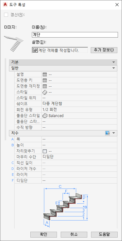

팔레트 기반 계단 도구
계단 스타일에 사용할 도구를 작성할 때 다음 사전 설정(선택 사항)을 고려하게 되는 경우가 있습니다.
- 계단 쉐이프: 계단을 배치한 다음 계단의 많은 특성이 변경될 수 있지만 계단 쉐이프는 작성시에만 설정할 수 있습니다. 계단 쉐이프(다중 계단참, U자형, 나선형, 직선)가 계단 도구의 기본 설정으로 지정하는 것을 고려하게 되는 경우가 있습니다.
- 회전 유형: 계단참 또는 회전 중 하나를 지정할 수 있습니다. 이 설정도 계단을 배치한 후 변경할 수 없습니다.
- 돌음단 스타일 및 돌음단 스타일 위치: 회전을 회전 유형으로 지정하는 경우 돌음단 스타일을 회전에 사용하도록 설정할 수 있습니다. 돌음단 스타일을 지정하는 경우 돌음단 스타일을 가져올 도면과 다른 도면을 지정할 수 있습니다.
- 계단 마무리: 계단이 라이저, 디딤단 또는 계단참으로 끝나야 하는지를 미리 결정할 수 있습니다. 이 설정도 계단을 배치한 후 변경할 수 없습니다.
계단 도구 특성
