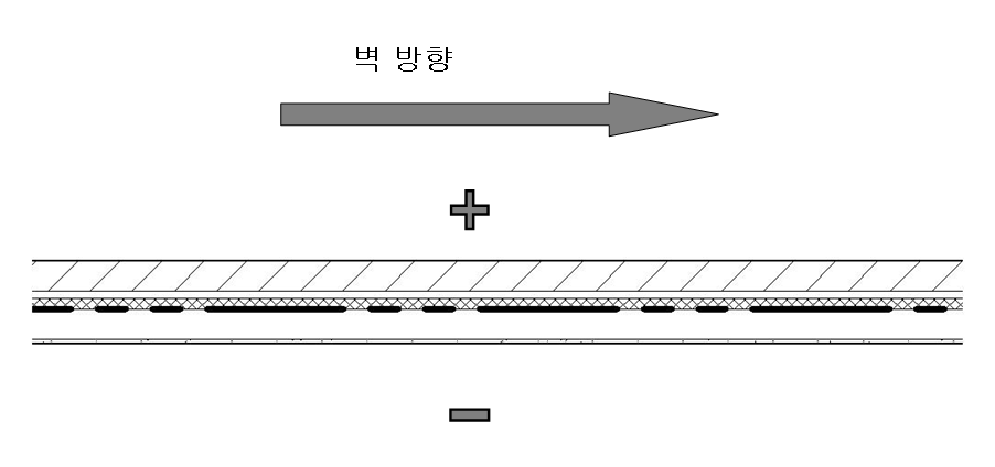

AEC 치수로 정확한 치수를 기입하기 위해 다음 이미지의 벽에는 “구조” 또는 “비구조” 유형으로 지정된 구성요소가 있습니다. 벽의 치수점 및 외부/내부 면도 지정되어 있습니다.

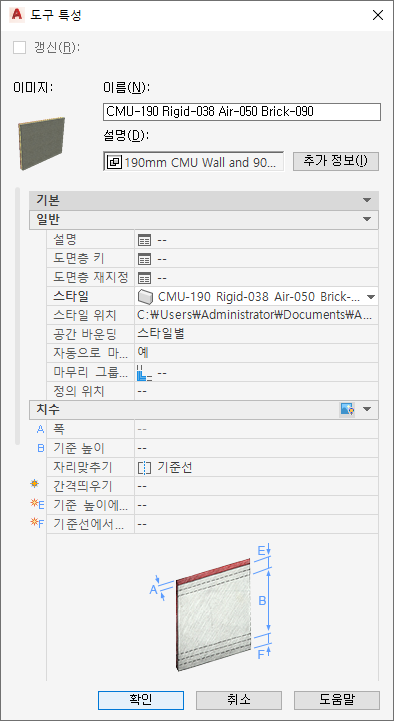

팔레트 기반 도구에 지정할 수 있는 유일한 벽 기반 스타일은 벽 스타일 자체입니다. 하지만 벽 스타일을 사용하면 벽 스타일에 사용하는 벽 끝마감 스타일이나 벽 개구부 끝마감 스타일 등의 모든 하위 스타일도 자동으로 벽 스타일과 함께 사용됩니다. 또한 도구를 카탈로그에 저장하기 전에 기본값으로 설정할 것을 고려해 볼 수 있는 도구 특성이 몇 가지 있습니다.
기본 마무리 그룹 정의 및 자리맞추기를 설정하기 위한 벽 도구 사전 설정
