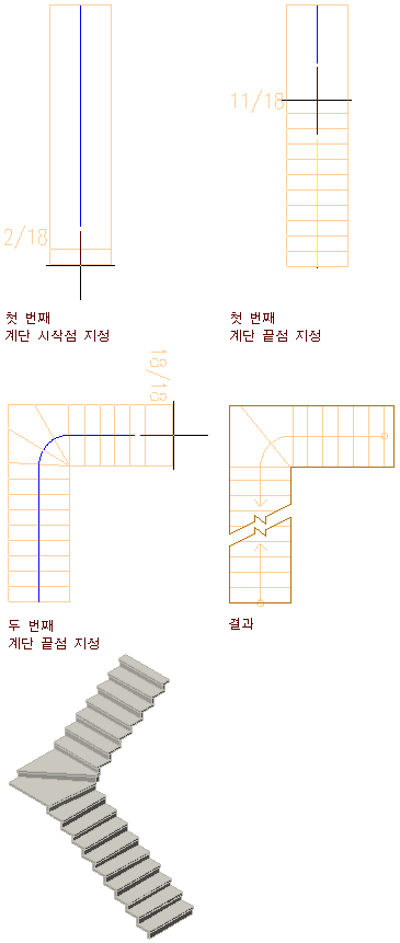

  15. 90도로 한 번 회전하는 계단을 그린 후 Enter 키를 누릅니다.
    45도 디딤단으로 L자형 계단 작성
