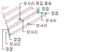

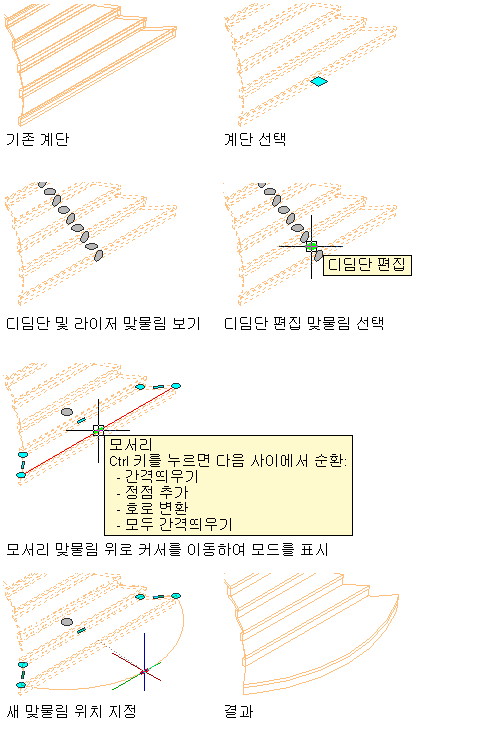

다음 과정에 따라 사용자 계단 디딤단의 모서리를 호로 변환하십시오.
변경할 사용자 계단을 선택하고
을 클릭합니다.

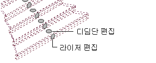

각 디딤단 및 라이저의 중간점에 그립이 나타납니다.
모서리 또는 정점 그립을 선택하여 디딤단의 면을 수정할 수 있습니다. 사용자 계단 디딤단의 면을 편집할 수 있도록 다음 그립이 표시됩니다.
다음 옵션이 있는 도구 설명이 표시됩니다.

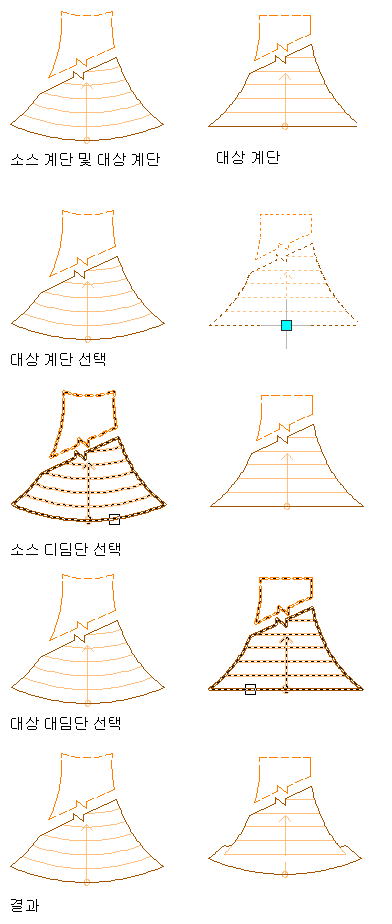

디딤단/라이저 일치
다음 과정에 따라 다른 사용자 계단에서 기존 디딤단을 일치시켜 사용자 계단 디딤단을 수정합니다.
일치시킬 소스 디딤단이 있는 사용자 계단과 대상 사용자 계단으로 2개의 사용자 계단을 작성합니다.
를 클릭합니다. 디딤단, 라이저 또는 두 가지 모두를 일치시킬 수 있습니다.

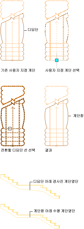

디딤단/계단참 전환
다음 과정에 따라 사용자 계단 디딤단을 계단참으로 변환하거나 사용자 계단 계단참을 디딤단으로 변환합니다.
변경할 사용자 계단을 선택하고
을 클릭합니다. 정의된 계단옆판이 있는 계단 스타일을 사용할 경우 디딤단 기간 동안 계단옆판이 계단참 및 물매와 평행합니다.

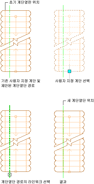

계단옆판 경로 대치
다음 과정에 따라 라인워크를 선택하여 기존 사용자 계단옆판 경로를 새 계단옆판 경로로 대치합니다. 라인워크는 계단에서 대치 계단옆판 경로로 선택할 수 있고 전체 계단 길이를 따라야 합니다.
변경할 사용자 계단을 선택하고
를 클릭합니다.
