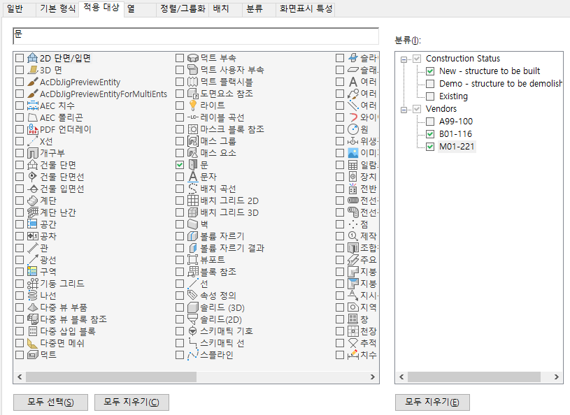

다음 절차에 따라 일람표 테이블 스타일에서 작성된 일람표에 객체가 포함되기 위해 충족해야 할 분류 기준을 지정하십시오. 하나의 객체 유형에 둘 이상의 분류를 지정할 수 있습니다.
예를 들어, 새 구성 분류에 해당하는 문과 선호 분류에 해당하는 공급자에 대해서만 일람표를 작성하려면 일람표 테이블 스타일에서 기준을 지정할 수 있습니다. 두 기준을 모두 충족하는 문만 일람표 테이블에 포함할 수 있습니다.
.. 예를 들어, 새 구성 분류와 두 선호 공급자를 선택할 수 있습니다. 객체가 이 스타일의 일람표에 포함되려면 해당 객체 스타일에서 구성 분류로 새로 만들기를 지정하고 공급자의 분류는 선택된 두 공급자 중 하나가 되어야 합니다.
