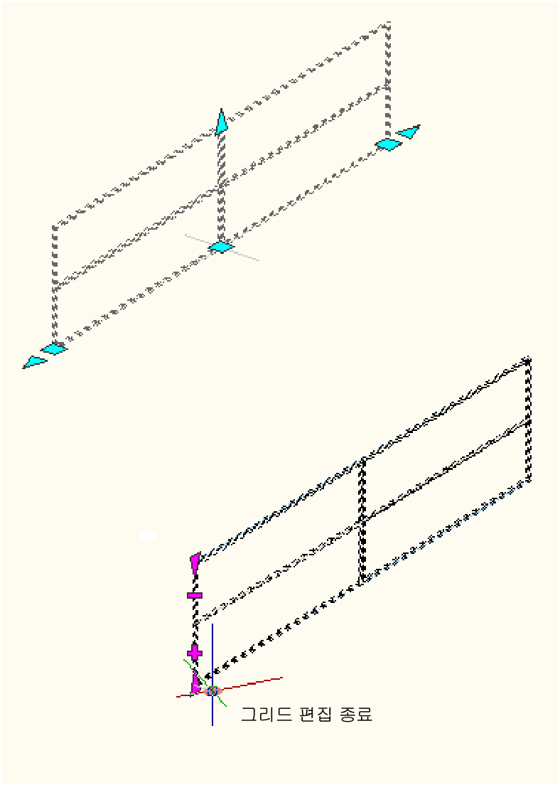

그립의 색상은 그립이 선택한 객체를 수정할지 도면의 다른 객체를 수정할 지를 지정합니다. 일반적으로 그립은 선택한 객체의 특성을 변경하는 데 사용됩니다. 그러나, 일부 그립은 도면에서 선택한 객체와 동일한 스타일을 가지는 다른 모든 객체의 특성을 변경할 수 있습니다. 다른 그립은 선택한 객체를 전혀 변경하지 않지만, 객체의 그립 편집 모드를 변경하는 데 사용됩니다.
| 그립 유형 및 기본 색상 | 기능 |
| 객체(하늘색) | 선택한 객체의 특성을 변경함 |
| 스타일(선홍색) | 선택한 객체 및 현재 도면에서 동일한 스타일을 가지는 다른 모든 객체의 특성을 변경함 |
| 보조(회색) | 객체의 특성을 변경하지 않음 |
응용프로그램 메뉴에서 액세스할 수 있는 옵션 대화상자의 AEC 편집기 탭에서 이러한 그립의 색상을 변경할 수 있습니다.
