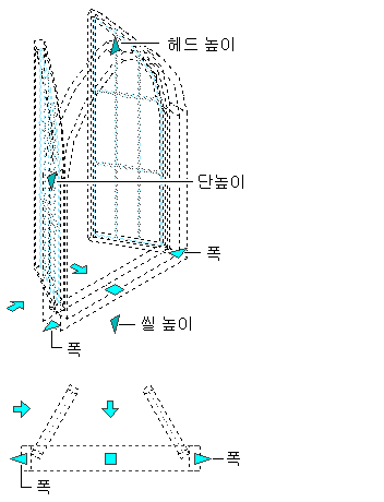

평면 뷰 및 모형 뷰의 창 치수 그립

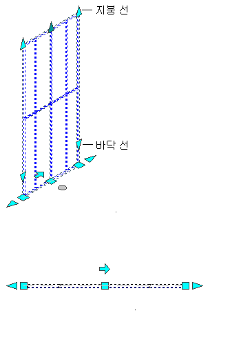

평면 뷰 및 모형 뷰의 커튼월 그립
