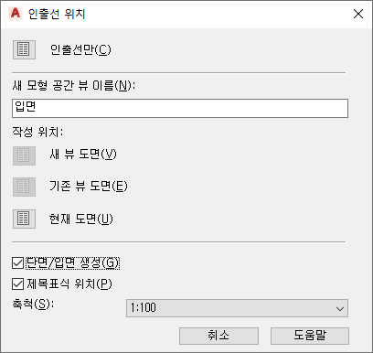

다음 과정에 따라 단일 입면을 작성하는 인출선을 배치하십시오.
또는
을 클릭하거나
을 클릭합니다.
| 원하는 작업... | 할 일... |
| 인출선을 배치한 뷰 도면에 입면 배치 | 현재 도면을 클릭합니다. |
| 기존 입면도 도면에 입면 배치 | 기존 뷰 도면을 클릭합니다. |
| 새 입면 도면에 입면 배치 | 새 뷰 도면을 클릭합니다. |
일단 모형 공간 뷰를 배치하면, 입면 도구의 필드 자리 표시자는 물음표로 바뀝니다. 모형 공간 뷰를 해석하려면 모형 공간 뷰를 시트에 배치해야 합니다.
