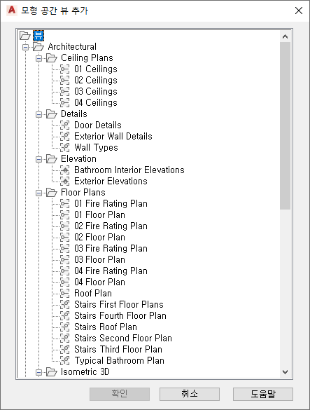

단면을 배치할 도면 선택
- 모형 공간 뷰 추가 대화상자에서 모형 공간 뷰를 배치할 프로젝트 뷰 도면을 선택하고 확인을 클릭합니다.
- 도면 영역에서 생성된 단면의 삽입점을 선택합니다.
