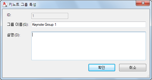

읽기 전용의 ID 필드에 현재 추가 중인 그룹의 데이터베이스 식별자를 보여주는 키노트 그룹 특성 대화상자가 표시됩니다.
원하는 대로 그룹 이름 및 설명을 편집하고 확인을 클릭합니다.
