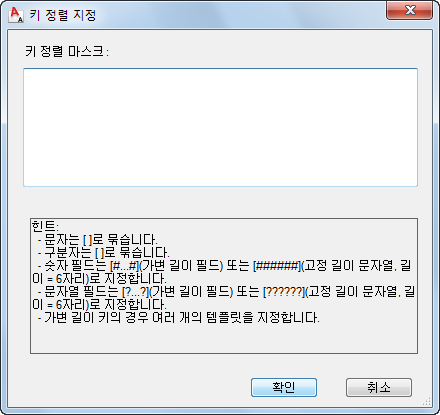

다음 절차에 따라 특정 데이터베이스의 키노트가 키노트 편집기, 키노트 선택 대화상자 또는 키노트 범례에 표시될 때 나열되는 순서를 지정하십시오. 정렬 순서를 지정하려면 데이터베이스의 키에 사용된 패턴에 해당하는 마스크를 하나 이상 입력합니다. 키노트가 각 패턴 내의 필드별 기준으로 정렬됩니다. 즉, 입력한 첫 번째 마스크와 같은 키 패턴을 갖고 있는 모든 키노트가 먼저 나열되고 입력한 두 번째 패턴을 갖고 있는 키노트가 그 뒤에 나열됩니다.
마스크를 입력할 때 다음 규칙을 사용하여 키 패턴을 구성하는 필드, 문자 및 구분자를 나타냅니다.
예를 들면, AecKeynotes 데이터베이스는 5자리 필드 다음에 구분자(.), 한 글자로 된 영숫자 필드 및 변수 길이 숫자 필드로 구성된 키를 사용합니다(예: 09250.A101). 이 패턴을 나타내는 마스크는 [#####]{.}[?][#...#]
