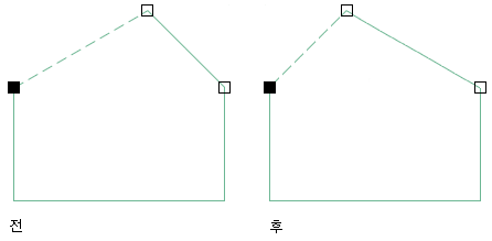

다음 그림에서는 벽의 지붕선 반전을 보여줍니다.
벽의 지붕 선 전환

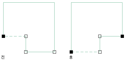

다음 그림에서는 벽의 바닥판 선 반전하기를 보여줍니다.
벽의 바닥판 선 전환
