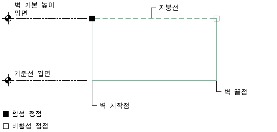

벽의 지붕 선 수정

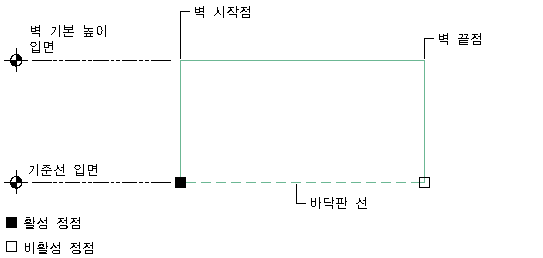

벽의 바닥판 선 수정
또한 폴리선에 투영하여 사각형이 아닌 지붕 및 바닥판 조건을 작성할 수 있습니다.
AutoCAD Architecture 2024 툴셋는 지붕 선 및 바닥판 선을 편집하는 여러 가지 방법을 제공합니다. 사용자 지붕선 또는 바닥판 선 조건을 그래픽으로 작성하여 시작할 수도 있습니다. 그런 다음 특성 팔레트의 지붕선/바닥판 선 워크시트에서 정확한 값을 지정하여 그 조건을 미세 조정할 수 있습니다.
