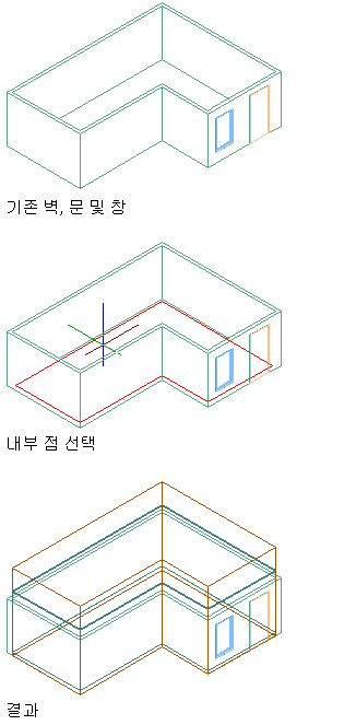

다음 옵션 중 하나를 사용합니다. - G(모두 생성)를 입력하여 모든 가시적 경계에 대해 공간을 생성합니다.
- 닫힌 경계에 대해 공간을 생성하려면 닫힌 경계 내부를 선택합니다.
