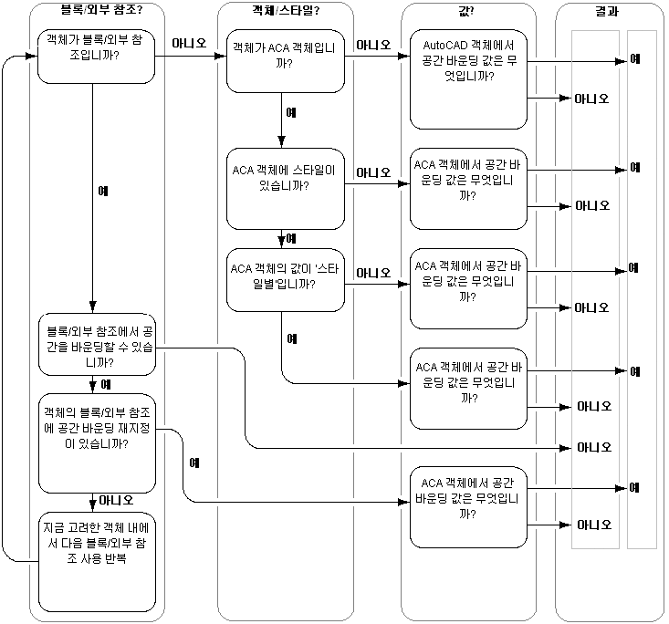

연관 공간의 경계를 형성하기 위해 설계된 객체는 공간을 생성하기 전에 공간 바운딩 특성을 예로 설정해야 합니다. 객체에서 공간 바운딩 특성을 설정하거나 스타일을 사용하는 객체의 경우 객체 스타일에서 이 특성을 설정할 수 있습니다.
다음 개요 그래픽에서는 경계 객체의 공간 바운딩 특성이 연관 공간 생성에 영향을 미치는 방법을 보여줍니다. 경계 객체의 공간 바운딩 특성을 설정하는 방법에 대한 자세한 내용은 아래 절을 참고하십시오.
아래 그래픽에서 “AutoCAD 객체”라는 용어는 AutoCAD 라인워크(선, 호, 원 및 폴리선 등)를 참조합니다.
