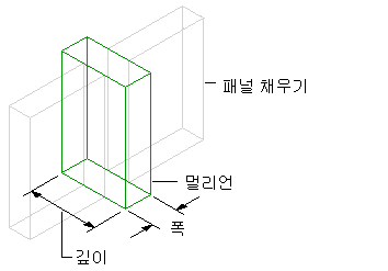

다음 절차에 따라 폭 및 깊이를 지정하여 멀리언을 정의하십시오.
조합창/문은 멀리언이 서로 다른 여러 내포된 그리드를 포함할 수 있으므로, 조합창/문 내의 목적 또는 그리드 위치를 나타내는 그리드 멀리언에 대한 이름 지정 규칙을 사용하는 것이 유용합니다. 예를 들어, L3-FL1-창 멀리언은 1층의 세 번째 수준 그리드에서 창에 대한 멀리언을 식별합니다.

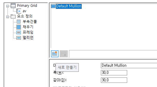

조합창/문 멀리언 폭 및 깊이 지정
 조합창/문 스타일을 확장합니다.
 을 클릭합니다.
멀리언 정의를 작성한 후 조합창/문의 모든 멀리언에 해당 정의를 지정할 수 있습니다.
