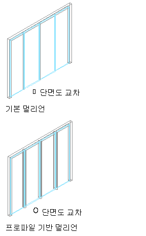

기본 및 프로파일 기준 조합창/문 멀리언 지정
특정 조합창/문 스타일에 대한 멀리언 정의를 작성합니다. 이들 정의는 해당 스타일의 조합창/문에 있는 멀리언에만 지정될 수 있습니다. 원하는 만큼의 멀리언 정의를 작성한 후 필요에 따라 멀리언에 정의를 지정할 수 있습니다. 내포된 그리드가 있을 경우, 각 그리드는 자체 멀리언을 가집니다. 필요에 따라 수정 및 지정할 수 있는 기본 멀리언 정의는 지정되지 않은 멀리언에 대해 사용됩니다.
