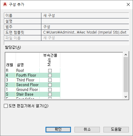

다음 절차에 따라 프로젝트 내에 새 구성을 작성하십시오.
구성을 클릭합니다.
| 원하는 작업... | 할 일... |
| 새 구성 이름 지정 | 이름을 입력합니다. 프로젝트 번호가 프로젝트 파일 이름에 대한 접두어로 사용되는 경우 접두어를 수동으로 입력할 필요는 없습니다. 접두어가 있는 전체 이름은 파일 이름에 표시됩니다. |
| 구성에 대한 설명 입력 | 설명 설정을 클릭하고 구성에 대한 설명을 입력한 후 확인을 클릭합니다. |
| 구성의 범주 변경 | 범주 리스트에서 범주를 선택합니다. 기본적으로 3 단계에서 선택한 범주를 제안합니다. |
| 다른 템플릿 파일 선택 | |
| 구성을 레벨과 부속건물에 지정 | 할당값 표에서 올바른 레벨과 부속건물을 선택합니다. 원하는 레벨 행, 부속건물 열을 선택하고 적합한 상자를 선택합니다. 주: 하나의 레벨과 부속건물만 선택해야 합니다. 다중 레벨과 부속건물은 스패닝 구성을 작성합니다.
닫기
현재 도면을 클릭합니다.
