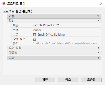

다음 과정에 따라 프로젝트의 기본 특성을 정의하거나 변경하십시오. 기본 특성은 다음 세 가지 범주로 구분됩니다.
프로젝트 특성 대화상자가 표시됩니다.
| 특성 | 설명 |
| 이름 | 프로젝트 이름은 프로젝트를 작성할 때 정의합니다. 여기에서 이름을 변경하면 프로젝트 브라우저 및 프로젝트 네비게이터에 표시된 이름만 변경됩니다. 파일 탐색기의 APJ 파일 및 프로젝트 폴더에서는 원래 이름이 유지됩니다. |
| 번호 | 프로젝트 번호는 프로젝트를 작성할 때 정의합니다. 여기에 새 번호를 입력할 수 있습니다.
주: 도면 설정 아래에서 프로젝트 번호가 프로젝트에서 작성된 각 프로젝트 도면에 접두어로 추가되도록 지정할 수 있습니다. 프로젝트 수명 주기 동안 프로젝트 번호를 변경하면 기존 파일 이름이 변경되고 경로가 재지정됩니다.
| 설명 | 설명을 추가하거나 현재 설명을 변경하려면 |
| 상세 정보 | 프로젝트 데이터 및 대지 설명과 같은 사용자 정의 정보를 프로젝트에 연결하려면 |
| 폴더 | 이 경로는 읽기 전용이며 프로젝트의 위치를 식별합니다. |
