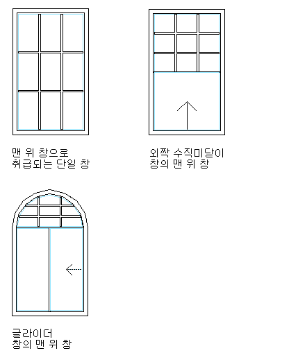

개방 창을 제외한 모든 창 쉐이프 및 창 유형에 직사각형 패턴을 적용할 수 있습니다.
직사각형 패턴 문살 지정
를 클릭합니다. | 원하는 작업... | 할 일... |
| 상위 새시에만 문살 부착 | 창에서 맨 위를 선택합니다. 맨 위도 단일 새시에 적용됩니다. |

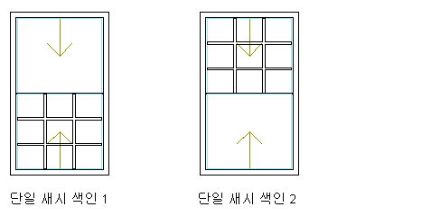

| 각 새시 구성요소에 문살 부착 | 창 영역에서 기타를 선택합니다. 단일을 선택하고 창 새시의 색인 수를 지정합니다. 새시는 하단 왼쪽 구석에서 시작하여 시계 반대 방향으로 색인화됩니다. |
맨 위의 새시에 대한 직사각형 문살 지정
각 새시 구성요소에 대한 직사각형 문살 지정

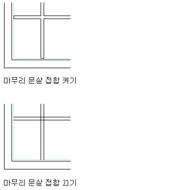

| 문살 교차부분을 구석으로 변환 | 문살에서 접합부 마무리를 선택합니다. |
| 모든 문살을 접합부가 마무리된 하나의 본체로 변환 | 문살에서 본체로 변환을 선택합니다. |
직사각형 문살 접합부 마무리 지정

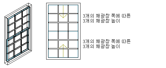

| 문살을 창 스타일의 다른 창 새시에 추가 | 8 단계부터 이 과정을 반복합니다. |
| 문살을 다른 화면표시 표현에 추가 | 확인을 클릭한 후 5 단계부터 이 과정을 반복합니다. |
| 문살을 선택된 창 스타일의 모든 화면표시 표현에 추가 | 기타 화면표시 표현 및 객체 재지정에 자동으로 적용을 선택합니다. |
문살 블록을 창 스타일에 추가한 후 나무와 같은 재료를 지정하고 문살에 대한 색상, 선종류와 같은 화면표시 특성을 지정할 수 있습니다.
