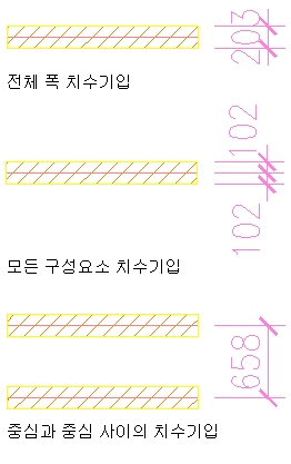

| 벽 폭: 전체 | 벽의 전체 폭에 치수를 기입합니다. |
| 벽 폭: 모든 구성요소 | 벽의 각 구성요소 폭에 치수를 기입합니다. |

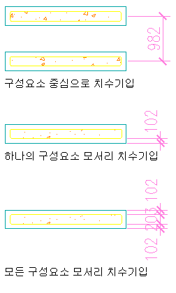

| 벽 폭: 중심 | 단일 구성요소 또는 다중 구성요소 벽의 중심선에 치수를 기입합니다. |
| 벽 폭: 시작 스타일 | 벽 스타일의 설정에 따라 벽 구성요소에 치수를 기입합니다. |
| 벽 폭: 스타일로부터의 구조 | 벽 스타일의 설정에 따라 구조 벽 구성요소에 치수를 기입합니다. |
