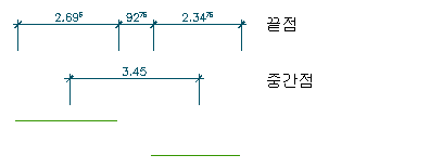

선의 끝점 및 중간점 치수 기입 예제

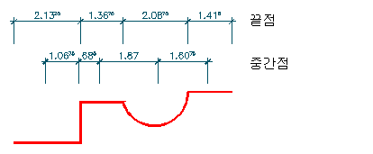

폴리선의 끝점 및 중간점 치수 기입 예제

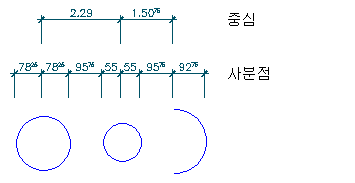

원의 중심 및 사분점 치수 기입 예제

| 끝점 | 선택된 객체의 끝점 치수를 기입합니다. 여러 개의 세그먼트로 된 폴리선을 선택한 경우, 각 세그먼트의 끝점이 측정됩니다. 원을 제외하고 위에서 나열한 모든 AutoCAD 라인워크 객체에 대한 끝점이 측정될 수 있습니다. |
| 중간점 | 치수 방향에 있는 선택된 객체의 모든 세그먼트의 중간점을 측정합니다. 원을 제외하고 위에 나열된 모든 AutoCAD 라인워크에 대한 중간점을 측정할 수 있습니다. |
| 중심 | 원형 객체의 곡선의 중심을 측정합니다. 원, 호 및 곡선 폴리선 세그먼트에 대한 중심을 측정할 수 있습니다. |
| 사분점 | 원, 호 및 곡선 폴리선 세그먼트에 대한 사분점을 측정합니다. |
