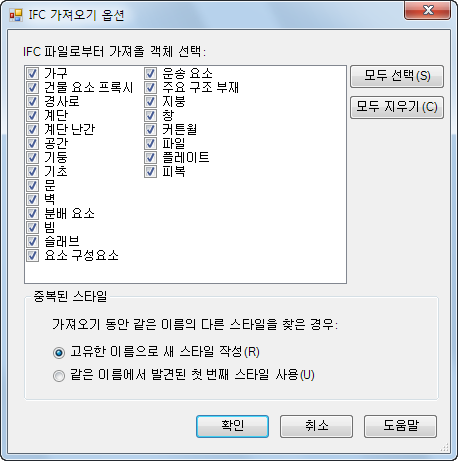

IFC 파일을 가져올 때 가져올 객체를 지정할 수 있습니다. 예를 들어 IFC 파일에 있는 커튼월만 표시하는 도면 파일을 작성하려면 IFC 가져오기 옵션 대화상자에 나열된 다른 모든 객체 선택을 해제할 수 있습니다. 도면을 보면 선택한 객체만 포함되어 있습니다.
IFC 파일에 저장된 스타일 이름은 특성 팔레트 및 스타일 관리자에 표시됩니다. IFC 파일에 특정 스타일 이름이 없는 경우 스타일 이름이 IFCSTYLE(0)과 같이 증분식으로 작성됩니다.

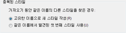

IFC 파일에 이름이 같은 스타일이 여러 개 있는 경우 스타일이 작성되는 방법과 시기를 지정할 수 있습니다. 스타일은 번호 접미어를 사용하여 증분식으로 표시되거나 가져오는 동안 스타일이 같은지 여부에 관계없이 처음 발견한 이름으로 표시될 수 있습니다.
