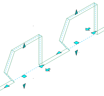

- X 축을 따라 개구부를 뒤집으려면, 변경할 개구부를 선택하고 마우스 오른쪽 버튼을 클릭한 후 벽 앵커
 X 반전을 클릭합니다.
원래 위치에서 열고 X 축을 따라 뒤집기

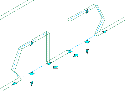

- Y 축을 따라 개구부를 뒤집으려면, 개구부를 선택하고 마우스 오른쪽 버튼을 클릭한 후 벽 앵커
 Y 반전을 클릭합니다.
원래 위치에서 열고 Y 축을 따라 뒤집기
