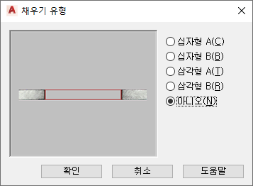

 채우기 유형을 클릭합니다.
- 채우기 유형 워크시트에서 원하는 채우기 유형을 선택합니다.
개구부 채우기 유형
- 확인을 클릭합니다.
