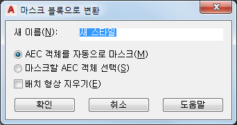

  1. 폴리선을 선택하고 마우스 오른쪽 버튼을 클릭한 후 변환 대상 마스크 블록을 클릭합니다.
    마스크 블록으로 변환 워크시트가 표시됩니다.
  2. 새 마스크 블록의 이름을 입력합니다.
  3. 변환할 폴리선과 겹치는 기존 AEC 객체를 마스크하지 않으려면 AEC 객체를 자동으로 마스크를 해제하십시오.
  4. 새 마스크 블록으로 마스크할 기존 AEC 객체를 선택하려면 마스크할 AEC 객체 선택을 선택해야 합니다.
  5. 배치 형상 지우기를 선택하여 원래 폴리선을 지운 다음 확인을 클릭합니다.
