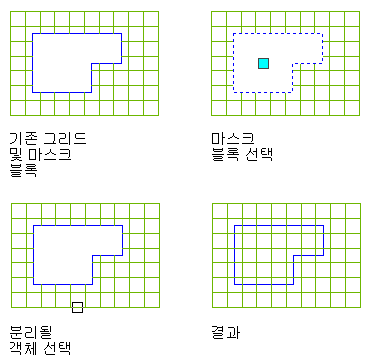

다음 과정에 따라 마스크 블록에서 객체를 분리하여 평면도의 객체 마스크를 해제하십시오.
  1. 객체에서 분리할 마스크 블록을 선택합니다.
  2. 마스크 블록 참조 탭수정 패널객체 분리를 클릭합니다.
  3. 마스크 블록에서 분리할 객체를 선택합니다.
    마스크 블록에서 객체 분리
  4. 마스크 블록에서 객체가 분리되며 더 이상 마스크 블록에 의해 가려지지 않습니다.
