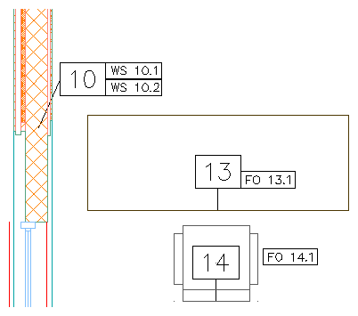

방 수량 계산에서 Roombook은 계산된 각 객체당 재료에 마감 ID라는 고유한 식별자를 할당합니다.
마감 ID가 필요한 이유는 해당하는 경우에 마감 ID 생성이 도면의 성능 및 시각적 선명도에 영향을 미칠 수 있기 때문입니다. 이 옵션은 필요한 경우에만 사용하는 것이 좋습니다. 계산된 각 재료에는 수동으로 변경할 수 없는 고유한 마감 ID가 할당됩니다.
마감 ID는 상위 수량 ID 옆에 좀 더 작은 ID로 표시됩니다. 특성 팔레트에 이 재료의 모든 매개변수를 표시하려면 마감 ID를 선택합니다.
마감 ID는 평면도와 3D 모형 뷰에 작성됩니다. DWF - 2D 및 3D 뷰로 내보내는 데 필요합니다. 마감 ID는 내보낸 DWF 파일을 Autodesk Quantity Takeoff에서 추가적으로 편집하는 데 필요한 모든 Roombook 관련 정보를 포함하고 있습니다. ID를 선택하면 특성 팔레트에 모든 정보가 표시됩니다.
